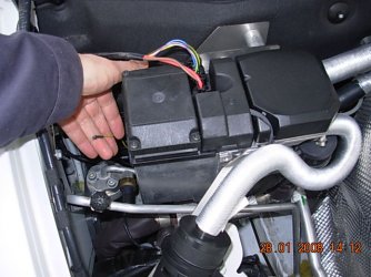

Sie wird für den Si angeboten und min. einer hier im Forum (BMCMidget) hat sie auch eingebaut.
Stimmt!
Wegen der Frage nach dem Sinn: ich nutze sie vor jedem Start (auch bei >30°C Außentemperatur :)).
Wegen Platzbedarf guckst Du hier: :t
