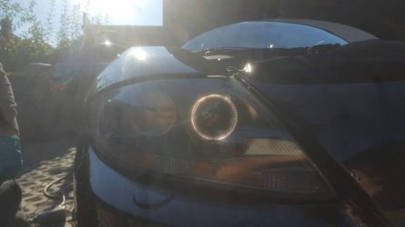

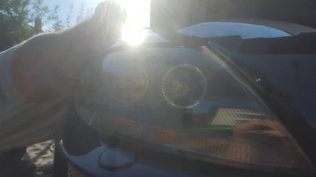

mein Standlicht hat sich leider auch verabschiedet. Hatt die alten erst vor ca. 6 Monaten gegen Osram 12V/20W getauscht. Auch wenn diese Heller sind, war ich doch mit der Farbe gelb nicht so zufriegen. Jetzt wollte ich was neues ausprobieren und bin auf diese Birnen gestoßen https://www.amazon.de/dp/B008EK0OJU/ref=twister_B01CMD5NAO?_encoding=UTF8&psc=1 Hat hier jemand schon erfahrung mit gemacht? LG
Hallo
passen die den in den vorhandenen Sockel?
Ob die wirklich heller oder weißer siehst du wohl erst nach der Montage im Vergleich.
Du kannst es ja mal versuchen :-)
Wenn die wirklich heller und weißer sind, rüste ich auch nach. ;-)
Bringen die eine Fehlermeldung vom Bus?
samtron
Werd ich machen. Hab jetzt beide bestellt. Ich meld mich sobald die drinnen sind :-)
Hallo Leute. Bin endlich dazu gekommen die Birnen einzubauen und ich bin enttäuscht. Sind zwar weiß aber zu schwach. Dazu kommt die Fehlermeldung vom Bus. Bin weder auf die Standards umgestiegen.
