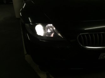

Du brauchst Birnen mit der Fassung W5W. Wollte auch hellere und vor allem weissere Lichter, hab mich für diese entschieden:
http://www.amazon.de/Positions-Kennzeichen-Schlusslicht-2825CBI-02B-Doppelblister/dp/B005OK4PR0
Bin sehr zufrieden und kann die empfehlen. Licht ist schön weiss und nicht bläulich und auch heller.

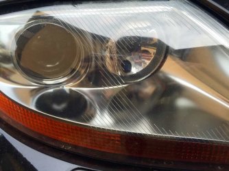

Check, die liegen hier auch parat. Je nach Alter könnte man die Scheinwerferabdeckung für ~20€ je Seite mittauschen:
Xenon Scheinwerferabdeckung rechts 63126928414
Xenon Scheinwerferabdeckung links 63126928413
Bei Halogen ggf. andere TN.
Gibt hier einige Threads, dass die Dichtungen nach den Jahren recht "platt" sind. Aquariumbeleuchtung ist am ZZZZ doof :t

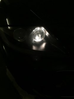

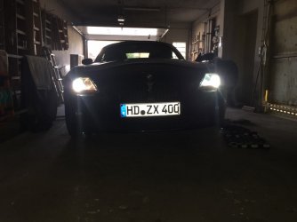

heute eingebaut, unterschied ist deutlich sichtbar, viel schöner/stimmiger aber fehler im bordcomputer und blinker leuchten bei nur standlicht aktiviert...
Ja ich habs auch gerade eingebaut. Gleich wie bei dir habe ich auch eine Fehlermeldung. Ich dachte der VfL hat noch keine Lampen Überwachung. Muss mal schauen ob man die im LSZ deaktivieren kann..
Haben die Birnen einen anderer Widerstand? Außerdem werden die als Innenbeleuchtung angepriesen, vermutlich weil sie als "Exterieur" keine Zulassung haben.

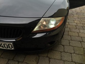

so siehts aus, allerdings sind die birnen blau gefärbt und somit auch blau sichtbar, wenn eingebaut. fehler ist keiner mehr da! sind etwas weisser als die originalen, allerdings bei weitem nicht so weiss wie das xenon bzw. die birnen die ich oben gepostet hatte (bei denen der fehler nicht weggeht)
