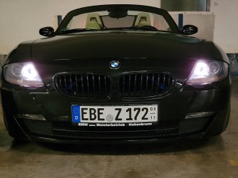

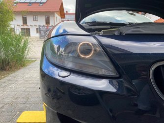

Zunächst einmal das Fehlerbild: auf dem Armaturenbrett leuchtet die Warnlampe für eine Fehlfunktion der Scheinwerfer, von außen sieht das so aus: Angel Eye ausgefallen, dafür leuchtet der Blinker dauerhaft -> nervig

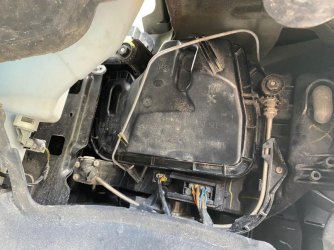

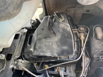

Dann müsst ihr die Schalenabdeckung aus dem Radkasten ausbauen (obere Klappe), sehr simpel, einfach die zwei Plastik Schrauben drehen bis man die Abdeckung rausklappen kann. dann habt ihr den Scheinwerfer vor euch, das sieht dann so aus:
als nächstes müsst ihr den Metallbügel über der Scheinwerferabdeckung nach unten wegklappen - braucht ein kleines bisschen Kraft da er eingerastet ist, danach sieht das so aus:

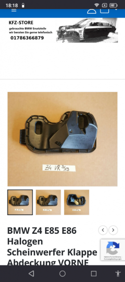

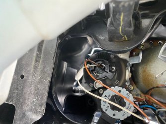

danach müsst ihr die Plastikabdeckung einfach ablösen und herausziehen, dabei aufpassen dass ihr euch nicht verkantet. Auch dürft ihr nicht allzu viel Kraft anwenden, da ansonsten Schäden am Scheinwerfer entstehen können. Nicht die Geduld verlieren, das dauert kurz bis ihr den richtigen Winkel habt. Danach habt ihr das innere des Scheinwerfers vor euch. Im Hinteren Winkel seht ihr dann die Standleuchte, das ist diese hier:
dabei müsst ihr dann einfach die zwei Schrauben lösen (ich empfehle stark einen leicht magnetischen Schraubenzieher, da ansonsten die Teile runterfallen) und die Fassung entgegen dem Uhrzeiger leicht herausdrehen und rausziehen. das sieht dann so aus:
Den Stecker einfach von der Fassung abziehen (der sitzt bissl schwer, einfach etwas ruckeln) und die neue Fassung anstecken.

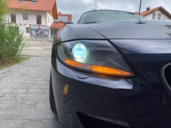

jetzt sollten eure Angel Eyes wieder so aussehen:

die 2 Schrauben müssen nicht rausgedreht sondern nur gelockert werden, dann die Fassung rausdrehen, Schrauben bleiben drin
