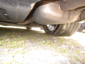

Hallo! Ich habe seit Jahren ein Problem, dass ich mit den BMW Originalfelgen und eine Bereifung 255/30 R19 immer wieder stark abgefahrene Reifen auf der Innenseite der Hinterachse habe, obwohl das Profil außen noch in Ordnung ist. Das geht soweit, dass der innere Bereich glatt ist wie ein Slick ist.
BMW sagte mir, dass die Sturz Einstellung in Ordnung sei. Jedoch macht das Auto auf nasser Fahrbahn in dem Zustand dann extreme Schwierigkeiten und ich bin immer wieder gezwungen, die Reifen weit vor der Verschleißgrenze zu wechseln.
Kennt jemand das Problem und gibt es eine Lösung dafür?
Viele Grüsse, Oliver
P.S.: Ich habe wie auf dem 2. Bild zu erkennen ist, bewusst den Reifen diesmal bis kurz vor die Verschleißgrenze gefahren und diese Woche dann einen Reifenplatzer auf einem Kiesparkplatz.

Meiner Meinung nach gehört da die ganze HA überprüft. Neben der Sturzeinstellung, sollten auch die anderen Komponenten der Radführung überprüft werden.
Das würde ich aber nicht bei BMW machen lassen, sondern bei einem FW - Spezialisten. Im Süddeutschen Raum wäre das Wolfgang Weber.
Sturz ist das eine, BMW ist bekannt für viel Sturz an der HA. Wenn obendrein die Spur der HA nicht stimmt, verschlimmert sich die Tendenz von (eh schon zu) viel Sturz. Und wenn obendrein noch der aberwitzige Luftdruck hinten gemäß BDA gefahren wird, geht alles auf die Innenkante, der Rest vom Reifen ist dann relativ optional , weil in der Luft :roflmao: .

Ach, das kleine Loch in der Lauffläche lässt sich doch gut flicken :y
Damit wird BMW vermutlich Recht haben. Die Werkseinstellung hat allerdings einen so starken, negativen Sturz, dass die Reifen innen stark abgefahren werden.
Die Lösung ist, weniger negativen Sturz einzustellen, der dann außerhalb der Werksvorgabe liegt. Gleichzeitig würde sich an der Vorderachse mehr negativer Sturz anbieten, als er von BMW vorgesehen wird. Das Ergebnis sollte ein neutraleres Fahrverhalten mit weniger Untersteuern sein. Fahrwerksspezialisten wie Schmickler oder Wolfgang Weber bieten solche Optimierungen an.

Also ich finde nach den Bildern zu urteilen ist der ganze Reifen runter. Auch wenn man an der Innenseite etwas mehr übrig ließe, wäre er außen doch nur einen halben mm von der Verschleißgrenze entfernt, oder täuscht das Bild. Hat meiner übrigens auch mit Schmicklerabstimmung. Also für mich eher in Ordnung. ??
Wäre mal noch interessant ob am Fahrwerk was gemacht wurde und welche Laufleistung der Wagen hat. Außerdem wäre der Fahrstil nicht unwichtig. Man kann aber auch pauschal jeden erst mal zu Wolfgang oder Schmickler schicken, klar.
Wie bereits gesagt wurde: den Sturz hinten raus, vorne mehr Sturz, hinten etwas weniger Spur und den Luftdruck auf etwas runter, dann sollte das schon passen. Vorausgesetzt natürlich die HA ist nicht totale Krütze weil seit 160k Kilometern nix gemacht wurde.

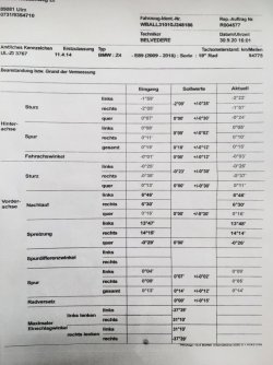

Fahre vorne 2,3 und hinten 2,8 mit den 255/30 R19 XL Reifen - so wie von BMW vorgeschlagen.
Hier das Messprotokoll der Spurvermessung noch anbei.
