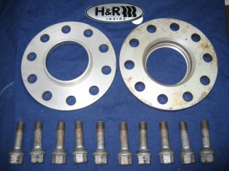

Oder mein Vorschlag: Mindestens Scheiben montieren, die eine Mittenzentrierung haben, da geht's bei Eibach ab 6 mm (pro Rad) los.
H&R-5mm-Scheiben mit Zentrierung können gern mal brechen, da die nicht sicher auf "jedem" Z4 passen. In Einzelfällen geht das oder geht das nicht.
Hallo Frank, besten Dank!! Kann ich denn auch für meine bereits vorhandenen schmaleren Scheiben einen Zentrierring "nachrüsten"? Sprich gibt´s die auch einzeln? Oder müssen die runter und ich mir neue breitere kaufen? VG
die Ringe sind "Bestandteil" der Scheiben. M.E. wirst Du das mit Deinen Teilen nicht dauerhaft gelöst bekommen...
hier auf dem Bild (sind 10er) kannst Du die Zentrierringe gut erkennen. Vergleiche das mit Deinen
Scheiben und Du siehst das Problem.
Schau Dir das am Fahrzeug an, dann erkennst Du das Problem. Schau Dir die Felge von innen an um dort die Fase zu erkennen. Mach Dir dazu eine Skizze mit den Maßen wie sie bei Dir am Auto vorhanden sind.
