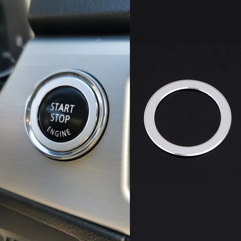

Habe den Schalter heute ausgetauscht - ohne eine Blende abzubauen. Einfach den silbernen Ring des Schalters vorsichtig entfernen und dann den Schalter von oben her mit einem Schraubenzieher raushebeln. Nichts beschaedigt (ausser dem alten Schalter) und hat nur 5 Minuten gedauert
Stehe nun vor dem selben Problem, ich möchte gerne den Knopf innen tauschen.
Ich würde mir aber gerne ersparen, die gesamte Blende abzubauen.
Habe nur eben gesehen. Der silberne Ring ist ja etwas eingelassen, wie kann man den abhebeln?
Ja. Ist ganz easy wie man im Video auch sehen kann. Ich habe die Blende sogar ohne Ausbau des inneren Teils abklipsen können. Dafür gibt's beim Ali einen Mini-Schraubenzieher dazu.
Der war bei der Kappe mit dabei, als Montagehilfe sozusagen.
Wenn nicht, nimmst du ne etwas größere Nähnadel oder ein ähnliches filigranes Hilfsmittel.
