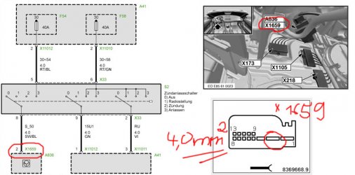

So einen Knopf einzubauen ist kein Problem. Knopf besorgen, Loch in das schöne, schöne Alu bohren und dann hilft Dir mein Anhang weiter, um die Verkabelung vorzunehmen.
Bitte achte UNBEDINGT darauf, dass Du Kabel mit dem Querschnitt 4 mm² nimmst, ansonsten gibt's mal Rauchwölkchen.
Wahrscheinlich wird der Knopf diese Leistung nicht schalten können (dürfen), also musst Du ein Relais dazwischenschalten.
... in der Verkabelung wird es für die Elektoniker unter uns ein paar Fragezeichen geben - und zwar stellt sich die Frage, wieso es 4 mm² sein muss, wenn das Kabel doch auf eine Elektronik geht, eben an die elektronische Wegfahrsperre?
Der Ausgang der EWS ist auch mit 4 mm² in Richtung Starterrelais angegeben und wird ab einem nächsten Steckverbinder in 2,5 mm² fortgeführt.
Aber egal, wie dem auch sei - der Startknopf muss mit 4 mm² angeschlossen werden.

Mich würde es echt mal interessieren, ob das nach Jokin´s Schaltplan funktionieren würde, insbesondere eben, ob ein erneutes Auslösen durch die Elektronik verhindert wird...
AW: Startknopf im BMW Z4!
Schade, dass der Fred hier so zugemüllt wird.
Ob es durch die Elektronik verhindert wird, kannst Du bei Dir selbst ausprobieren - nach dem Motorstart den Schlüssel einfach nochmal weiterdrehen.
Und dass es nach dem Plan funktioniert ist klar, da der Weiterdrehkontakt lediglich an einen separaten Taster herausgeführt wird. :M
Für's coole Aussehen gibt's aber bestimmt auch Startknöpfe zum Aufkleben, da spart man sich massig Aufwand - die Funktion überprüft doch eh keine Sau :X

Es gäbe allerdings eine sinnvolle Anwendung des Startknopfes. Wenn ich das Auto ohne Schlüssel im Zündschloss starten könnte. Allerdings wird dann auch ein OFF-Schalter benötigt. Und das Zündschloss müsste umgebaut(Sperre entfernen) bzw, gegen ein Nordamerikanisches ausgetauscht werden (dort kann man bei fast allen Auto's den Zündschlüssel bei laufenden Motor abziehen, jedenfalls in Kanada, damit das Auto im Winter nicht einfriert wenn man kurz in den Supermarkt geht).
Die Wegfahrsperre fragt wahrscheinlich nur einmal bei Zündung EIN den Schlüssel ab, sonst würde das in Kanada nicht funktionieren. Mein Roller habe ich auch so umgebaut, weil der Schlüssel mir ständig am Knie hing. Und wenn ich manche Schlüsselbunde sehe, dann wäre die Lösung besser für das Zündschloss.
Die Sache mit der Wegfahrsperre müsste man allerdings zuerst austesten. Natürlich ist es ,wie Karl schon sagt, das einfachste einfach den Schlüssel rein, rumdrehen und fertig. Aber einfach kann ja jeder.
