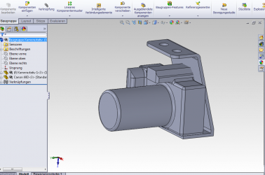

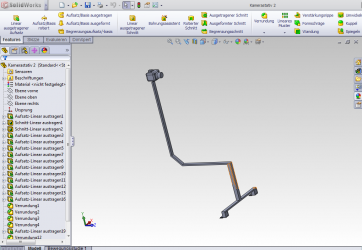

und das wäre eine Stativ das aus Sicht des Beifahrer filmt.

Was wäre von diesem Eigenbau-Stativ zu halten?
http://www.bmwtips.com/tipsntricks/CarCam/CarCam.htm
Design layout in .pdf format

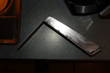

So heute war Aktiostag, das Stativ wurde zusammen mit zwei anderen gebaut. Eines passiert auf meinem Windschott was ich leicht modifiziert habe, und eines für den Abschlepphaken, aber am meisten Spaß hat mir das Produzieren des großen EOS Stativ gemacht. Das Material ist 3mm dickes VA Blech (VA= Edelstahl) das wurde gebogen, gebohrt und dann mit einem Blech zusätzlich verstärkt. Das Ergebnis ist der Hammer, schwingen tut da nichts mehr und labelich ist es auch nicht :D Ich hab die EOS mal dran gehängt und einmal belastet, der Hammer :D. Allerdings ist der BF Sitz nicht mehr benutztbar, im Fall eines Crashes würde der Airbag nicht mehr richtig öffnen. Hier ist ein Bild von dem Stativ. IMG_6551 2048.jpg
Befestigt wird es mit den Schrauben der Sonnenblende, genau an dem Punkt wo normaler Weise auch die Sonnenblende ist. Jetzt wird nur noch die Auflageseite der Kamera mit einer gummierten Oberfläche beklebt. Dann war es das.
Stativ war im Einsatz, hat Prima geklappt, nur hätte ich das Objektiv noch abstützen müssen ....
