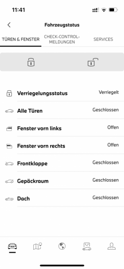

Bei mir zeigt die MyBMW App beim Status für die Fenster immer "offen" an. Sie sind aber geschlossen. Kennt das jemand?
Ja, dieses Thema hatten wir hier schon, es kann auch sein, dass der Standort deines Fahrzeugs ein anderer ist, als in der App. Es kann gut sein, das nach der nächsten Fahrt wieder alles ok ist.
Ok. Muss mal schauen, aber dieses "Problem(chen)" hat die App schon länger. Auch nach mehreren Fahrten.
@YoBroz Wo steht Dein Fahrzeug? Probleme gibt es z.B. wenn es in einer Tiefgarage steht und sich seit der letzten Aktualisierung mit der Cloud in der Tiefgarage etwas geändert hat. Beispiel: Fahrt mit offenen Fenstern und offenem Verdeck - in der myBMW App wird der Status korrekt angezeigt. Dann die Einfahrt in die Tiefgarage, die Verbindung zu den BMW Cloud Servern der Connected Drive Dienste wird somit unterbrochen, Du schließt dann in der Garage die Fenster und das Verdeck und diesen Status kann das Fahrzeug dann wegen der unterbrochenen Verbindung nicht synchronisieren - somit wird in der myBMW App ein falscher (nämlich der letzte mit korrekten Verbindung) Status angezeigt. Das könnte eine Erklärung sein... ;)

Genauso ist es!
Ist bei mir auch oft so, nachdem ich in die Tiefgarage gefahren bin.
Keine mobile Datenverbindungen also auch keine Aktualisierung des Status. 🤷🏻‍♂️
