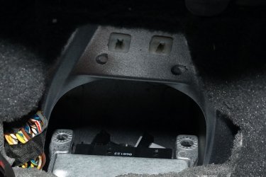

seitdem ich meinen Zetti mal anschieben musste (Batterie leer), leuchtet die Airbag Leuchte. Laut Fehlerspeicher ist das Airbag Steuergerät defekt. Bevor ich ein neues Airbag Steuergerät kaufe (dies war der Vorschlag meines BMW Händlers, der aber gleichzeitig ausschließt, dass das Airbag Steuergerät durch eine leere Batterie kaputt geht....), würde ich das Steuergerät aber gerne zuerst mal ausbauen und resetten lassen, um zu sehen ob der Fehler dann verschwindet.
Ich habe die komplette Hintere Verkleidung des Mittelkanals abgebaut und schaue nun auf das Airbag Steuergerät. Auch die drei Muttern kann ich lösen. Aber... ich bekomme den Stecker bzw. die Stecker beim besten Willen nicht abgezogen.
Bild 1 zeigt das Airbag Steuergerät im Mittelkanal. Eigentlich sollte man nun den/die Stecker abziehen, bevor man die Muttern löst (da ansonsten die Gefahr besteht, dass der Airbag durch Erschütterungen auslöst?). Da der Zetti aber seit einer Woche von der Batterie getrennt ist, habe ich mich getraut, die drei Muttern zu lösen und das Steuergerät durch die vordere Öffnung in Bild 1 anzuheben. Auf Bild 2 sieht man nun das Airbag Steuergerät von unten, mit den beiden Steckern (ich nehme zumindest an, dass es zwei separate Stecker sind). Hat jemand von euch eine Ahnung, wie ich diese entriegeln bzw. abziehen kann? Irgendetwas sagt mir, dass es eigentlich ganz einfach ist, wenn man den richtigen Trick kennt.
Es gibt im Netz eine Englischsprachige Werkstattanleitung von BMW. Diese sagt: Batterie abklemmen -> hintere Verkleidung abbauen -> Den Stofffetzen durchtrennen, der die Öffnung in zwei Teilen teilt (gemeint ist der "Steg" in Abbildung 1) -> Stecker entriegeln und abziehen -> Muttern lösen und Steuergerät rausnehmen. Es sollte also eigentlich alles passen, wenn man weiß, wie der Stecker entriegelt wird....
Die Stecker auf deinem zweiten Bild haben jeweils einen schwarzen Bügel. Rechts neben dem Bügel ist eine kleine Rastnase - die nach unten drücken, dann kann der Bügel nach rechts geschoben werden und hebelt gleichzeitig den Stecker aus der Fassung.
Im Endeffekt Rastnase drücken und gleichzeitig den Bügel über die Nase hinwegschieben.

Vielen Dank für den goldenen Tipp! Vorher "Stundenlang" probiert, jetzt in ein paar Sekunden runter gehabt!

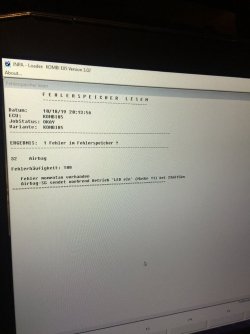

Hatte heute versucht, mit in🤐a den Airbagfehler zu löschen.
Jedoch bekomme ich keine Verbindung zum Airbagsteuergerät. Den Fehler im Kombiinatrument (der dort abgelegt ist) kann ich löschen, jedoch bleibt die Lampe an.
Carly sagt alles bestens 😂
Anbei mal die Bilder der Fehlermeldungen.

Du hast einfach das falsche Steuergerät ausgewählt in INPA ;)
Auf welchen Menüpunkt bist du denn gegangen?
Jo, das funktioniert nicht. Weiß nicht exakt wie die Einträge bei dir aussehen aber wähl mal was in Richtung Sicherheitsinformationsmodul oder so

Ich vermute Mal frech, dass der Fehler im Infospeicher liegt und daraus auch in den Fehlerspeicher wandert.
Lösche zuerst den Info- und anschließend den Fehlerspeicher... Ist ein Versuch wert.
Mein Tip. Mit NCS das Steuergrät leer machen, anschließend mit inpa die Fehlermeldung löschen und Spaß haben. Ich hatte ein defektes Airbagsteuergerät wegen einem Wasserschaden. Hatte ein gebrauchtes eingebaut und mit in.. versucht den Fehler zu löschen. Dies ging nicht. Erst nachdem ich mit ncs das Steuergerät mit einer leeren man programmiert hatte und den Fehler dann mit In.. gelöscht hatte.

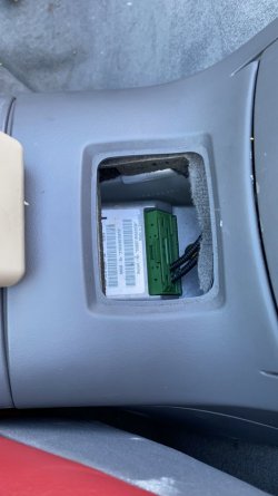

Hallo, ich habe mal eine Frage:
Z_Roadster schreibt, er habe die komplette Hintere Verkleidung des Mittelkanals abgebaut, kann man das machen ohne den ganzen Mittelkanal abzubauen?
Ich möchte ein gebrauchtes Steuergerät kaufen und soll vorher nachschauen wie die BMW-Teilenummer ist (finde das einen grossen Aufwand, um nur eine Nummer festustellen, zumal ich das dann nachdem Kauf wieder auseinanderbauen muss.
Über fast alles gibt es viele Youtube-Videos, aber wie man das Airbag-Steuergerät im Mittelkanal ausbaut, kein Einziges.
Falls jemand mal ein ähnliches Problem hat, man kann die Seriennummer auch feststellen, indem man nur die Schale, die auf dem Bild zu sehen ist, abmontiert. Leider bemerkte ich das, als der Mittelkanal schon fast abgebaut war, zudem hatte ich ein völlig falsches Gerät gekauft, da ich vorher nicht den ganzen Mittelkanal abbauen wollte, nur um die Seriennummer festzustellen.
