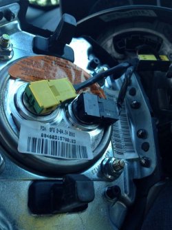

Stecker am Airbag - wie abziehen???
Ja...das mit dem scharfen Airbag kenne ich auch noch vom ersten Mal - wie rohe Eier. Mittlerweile klemm ich nichtmal die Batterie ab 8-)
Du kannst die beiden Stecker am Airbag aber auch einfach lösen. Dazu musst du nur den "Deckel" nach oben ziehen. Du siehst ja schon die Einkerbung (z.B. für einen Schraubenzieher)

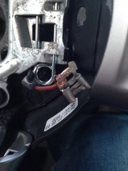

Frag ich mich auch... Hättest wohl doch lieber die Kabel am Airbag abmachen sollen.
Was zum... Erstmal Respekt! :D Wie auch immer du das gemacht hast.
Eigentlich is es ganz einfach...
Mit nem flachen Schraubenzieher kann man die Verriegelung hintem am Stecker durch diese Einbuchtung VORSICHTIG ein Stück vom Stecker wegziehen.
Danach lässt sich der Stecker in die gleiche Richtung vom Airbag trennen. Alles direkt vom Metal weg, also im rechten Winkel zum Airbag!
