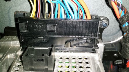

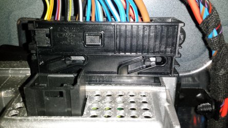

Jetz mal ne ganz banale Sache: wie habt ihr den großen schwarzen Stecker, wo die Lautsprecherkabel rausgehen, von der Endstufe getrennt bekommen? Ich hab mal 2 Bilder angehangen,da ist aussen eine Art Schieber der ab einer gewissen Position aber nicht mehr weiter geht (obwohl die Führung dafür noch weitergeht)

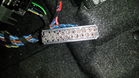

ist recht empfindlich und brüchig. Ich habe bei dem Gelärsch schon zig Male Kabel ausgepinnt und die oben beschriebene Methode mit einem "Piekswerkzeug" funktioniert sehr zuverlässig.
