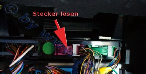

Hallo zusammen,
kann mir jemand die Funktion der Stecker hinter dem Handschuhfach erklären?
So wie es aussieht, finden sich sowohl am linken (schwarz), als auch am mittleren Stecker (pink) die Signale für das Öffnen und Schliessen der ZV:
Linker Stecker:
dickes weisses Kabel = ZU
dickes blaues Kabel = AUF
mittlerer Stecker:
weiss/rot = ZU
blau/rot = AUF
Habe mich jetzt einmal des linken Steckers bedient, wäre aber schön zu wissen, worin der Unteschied besteht.
Danke und Grüsse,
Andreas
