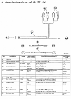

Diese Kabel waren dabei:
Ich lese immer von einem Kabel (das blaue), was zur DME gezogen werden muss. Wo muss das blaue Kabel eingepinnt werden??
Und was passiert mit "A2" und "A3" ?
Muss von "B" oder "C" auch etwas verwendet werden?
VIELEN DANK für eure Hilfe!

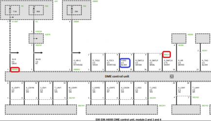

Aber zuerst, ist nichts am DME Stecker zu tun.
Du wirst an einem anderen 4-Pins schwarzen Stecker das blaue Tempomat Kabel sehen (Pin 4 vom diesen Stecker), was schon mit dem entsprechenden Pin am DME-Stecker verbunden ist.

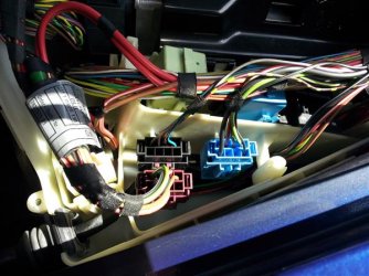

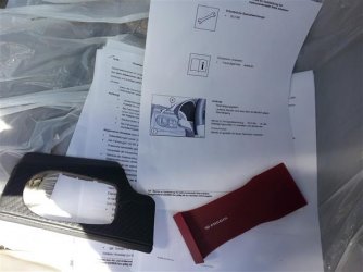

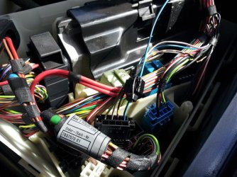

Zuerst die BMW Anleitung und einige Hinweise, die ich aus dem BMW TIS gedruckt hatte, auf Deutsch. ;-)
Und die Batterie abklemmen und 15 Minuten warten!

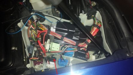

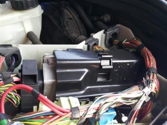

Und einige Darstellungen und Fotos, die ich markierte hatte, in der elektronischen Box unter der Motorhaube des Z4M.
Hier ist der schwarze X6021 Stecker mit dem schönen Pin Nr. 4, ab hier geht das blau/schwarze Kabel (Tempomat Steuerung) zum grossen Stecker der DME (FInger weg! ;-) )!
Du solltest einfach das blau/schwarze Kabel, was vom Tempomat-Hebel am Lenkrad kommt hiermit "sauber" verbinden.
Viel Erfolg

bedeutet also, dass das blaue Kabel vom neuen Tempomantschalter mit PIN4 (X6021) verbunden werden muss. That's it? Und alle anderen Kabel bleiben unverändert?
btw: braucht der neue Tempomatschalter keinen Strom oder ähnliches?! Masse oder oder oder? :-D Nur ein Kabel zum Pin4? Das wäre ja fast einfach 🙃
Ich hoffe, dass Du Dir nicht nur die Fotos anschaust aber auch alle Anleitungen in PDF Qualität (nicht gescanntes Papier aber echte PDF Dateien, die sehr lesbar sind und eine Textsuche ermöglichen), die ich gepostet habe.

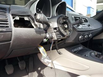

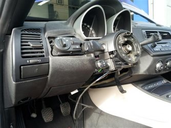

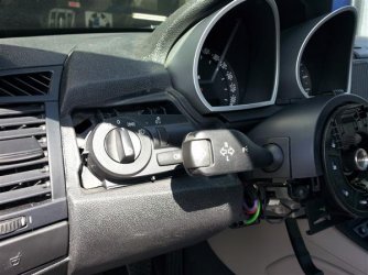

Du musst selbstverständlich auch an der Armatur etwas schaffen! :) :-)
Ich hatte nicht alles abgebaut, nur um es putzen zu können. ;-)
Aber um Strom und Erde vom Lichtschalter abziehen und mit den Kabeln des Tempomats anbinden zu können.
Z4M bedeutet nur in der elektronischen Box anders als auf der Anleitung zu tun (mit dem Stecker X6021 und seinem Pin #4).
Aber alle Seiten der BMW Anleitung für den Innenraum bleiben gültig:
1. Teileübersicht
2. Vorarbeiten
3. Anschlussübersicht (nur für Fahrzeuge ab 10/04)
4. Einbau- und Verlegeschema
6. Schalter Geschwindigkeitsregelung einbauen (nur Fahrzeuge ab 10/04)
7. Abschließende Arbeiten ==> Kann man im Lichtschaltzentrum (LSZ) und Kombiinstrument (KMB) die Option $540 (Tempomat) hinzufügen, dass Zetti ganz brave und stolz erzählen kann, dass er jetzt einen Tempomat hat! :) :-)

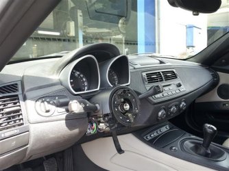

Hallo ByteBurger,
erstmal vielen Dank für deinen tollen Support! Ich hatte die ganzen Informationen an einen befreundeten KFZ Betrieb übergeben. Dank deiner Anleitungen und der Dokumentation hatte mit dem Einbau alles geklappt. Auto abgeholt - Tempomat funktioniert einwandfrei! Auch Bremsen und Beschleunigen klappte wunderbar. Toll! Hatte mich mega gefreut.
Dann Auto weggestellt. Paar Tage später wieder gefahren und der Tempomat macht gar nichts mehr... Kann doch nicht sein dachte ich mir... Also nochmal in die Werkstatt kurz gequatscht und nochmal die Kabel überprüfen lassen. Ein Kabel vom Tempomaten hinterm Lichtschalter war tatsächlich ab - könnte aber auch beim nochmaligen Ausbau passiert sein, da die zur Verfügung stehenden Kabel wohl sehr kurz waren... Egal... Kabel wieder drangelötet und alles zusammengebaut so wie es sein sollte... Wieder losgefahren aber Tempomat geht trotzdem nicht...
Hast du noch eine Idee? Ich hab mir gedacht, kann doch nicht sein, dass es einwandfrei ging und dann von heute auf morgen nicht mehr!?
Nr. 7 (abschließende Arbeiten) deiner Anleitung wurde nicht durchgeführt... Kann das damit zusammenhängen, dass irgendwas kodiert oder freigeschaltet werden muss??
Oh man... Hatte mich schon so gefreut :-(
Alex
Es tut mir sehr leid für Dich.
Punkt 7. ist nur für Perfektionisten. Es geht nur um die Liste der Optionen in 2 Steuergeräten zu aktualisieren. Aber es ist für das Tempomat selbst nicht relevant.
Der Tempomat-Hebel muss Strom, Neutrum und DME Signale senden können (blaues Kabel mit schwarzen Streifen).
Dann bleibt nur der Spannungstester und die Möglichkeit mit einem anderen Tempomat-Hebel zu testen. :-(
