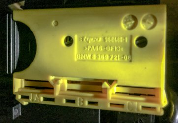

Wenn Du die Möglichkeit hast an dem vorhandenen Stecker eine Nummer abzulesen,
finden wir auch das passende gegen Stück. (bin jetzt ne Wo im Urlaub). Grüße Thomas
Hier mal ein Foto vom gesamten Stecker mit den Bezeichnungen.
Hilft Dir das weiter?
