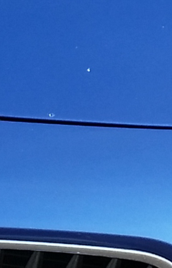

In meinem Fall reden wir von einem ca. Stecknadelkopfgroßen Steinschlag.
Von daher habe ich noch Hoffnung das es nach meinem Versuch der Reparatur dann besser bzw. kaum noch sichtbar ist.

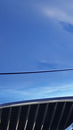

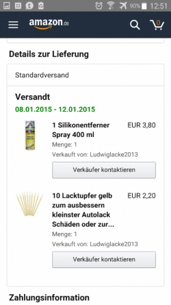

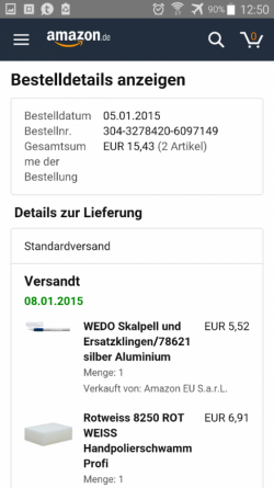

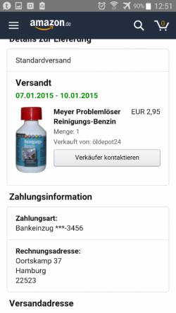

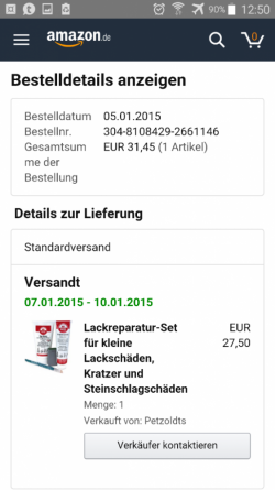

Mein verwendetes Material:
1x Lackstiftset Klarlack/Basislack BMW
uploadfromtaptalk1465729087900.pnguploadfromtaptalk1465729099127.pnguploadfromtaptalk1465729116806.pnguploadfromtaptalk1465729126703.png
Es geht auch von Hand mit gewissenhaften Arbeiten und ruhiger Hand und ich bin Zufrieden mit dem Ergebnis .
Die Lackierung, so weit nach hinten verschoben[emoji56]
Grüße und schönen Sonntag
Bernd

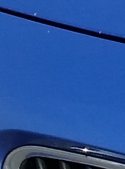

Im vorigen Beitrag hat das Bildereinfügen nicht so hingehauen[emoji51]
Vorher:/Nachher:
Nachdem was ich auf den Bildern erkennen kann sieht das doch schon ganz gut aus. [emoji106]

Deine Bestellung sieht meiner sehr ähnlich. [emoji6]

Wenn du das letzte Bild voll aufziehst siehst du auch die Macke auf der Haube wo ich mich in der Mischung vertan hatte und der Basislack zu dunkel geworden ist!

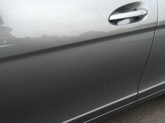

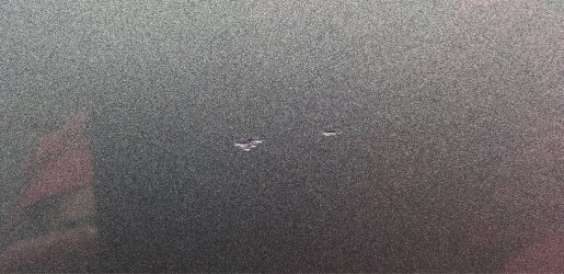

Ich traue mich fast nicht die Bilder zu posten, aber irgendwie bin ich doch etwas enttäuscht von dem Ergebnis:
So sah es vorher aus:
Entweder starte ich noch einen 2. Anlauf bei einem Smart Repair Betrieb oder es geht direkt zum Lackierer.
Ich weiß nicht ob ich das besser hinbekommen würde, zumal ich damit noch keine Übung habe.
