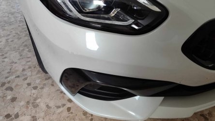

Ich habe mir ein paar üble Steinschläge eingefangen und habe leider keine Steinschlagschutzfolie (Schande über mein Haupt). Nun habe ich versucht die mit der original BMW Farbe (mineralweiß-metallic) auszubessern. Es sieht zwar etwas besser aus als vorher, da es nicht mehr schwarze Punkte sind, aber nicht wirklich gut. Gibt es einen Trick um es schöner hinzubekommen? Wie macht ihr das?
Der Riss ganz unten am Frontspoiler oder wie auch immer der Name dafür ist, stammt von den hohen Fahrbahnschwellen hier in Spanien, über die ich gelegentlich schramme. Da habe ich etwas Farbe reingeträufelt. Hält sicher nicht lange. Nervig!

Bei Weiß ist das Ausbessern immer etwas problematisch. Die Erfahrung habe ich bei meinem vorigen Z4 auch gemacht. Der Reparaturlack ohne Klarlack ist immer etwas heller.
Etwas besser wird es, wenn Du etwas mehr Lack aufträgst, diesen dann mit 2000er Schleifpapier vorsichtig anschleifst und anpolierst, ohne dass der Reparaturlack dabei rausbröckelt.
Dann etwas Klarlack darauf geben und danach nochmal vorsichtig polieren.
Wird auch nicht 100%ig perfekt, aber unauffälliger.

Ja, viele Leute hier fahren wirklich "abgewrackte" Autos. Aber auch hier kaufen sich Leute Neuwagen und achten schon auf ihre Investition. Ich werde mir mal die Mühe machen und das tun was im Video von @Rizzztaler beschrieben ist.
Ist nicht ganz günstig, aber hier oder hier gibt es das passende Werkzeug als Set.
Mit Universalverdünnung lässt sich der Farbton des Farblack je nach Farbe etwas anpassen/verändern.
Die Verarbeitung von Farb- und Klarlack lässt sich damit auch etwas verbessern. Aber nur sehr dosiert einsetzten!
Bei kleineren Steinschlägen fülle ich die Farbe mit einer Stecknadelspitze auf. Nach dem Aushärten schleife ich mit einem ca. 5-6mm großen feinen Schleifpad (ca.2000er Körnung) - der sich auf einen kleinen Gummistopfen kleben lässt - bei. Danach poliere ich die Stelle(n) auf, bis es wieder fein aussieht.:) :-)
Zum Auffüllen der Beschädigungen ist soweit alles gesagt. Wer die Stellen anschließend schleifen möchte. Sollte vorher die Lackschichtdicke messen. Dann ggf. mit 2000er in die eine Richtung und mit 3000er im rechten Winkel schleifen. Der Schliff muss nun aufpoliert werden. Polituren von grob nach fein. Mit dem Baumarktprodukt wird man kein ordentliches Ergebnis erzielen. Und wer das ohne Maschine hinbekommt ist Arni
