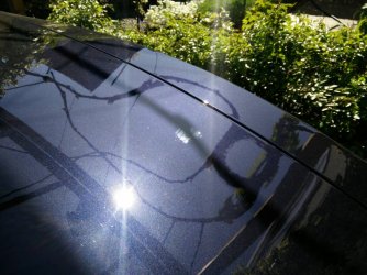

Luigi schrieb:hi,
wer hat sie nicht. STEINSCHLÄGE auf der motorhaube.
ist sowas zu reparieren?
nähe köln?
