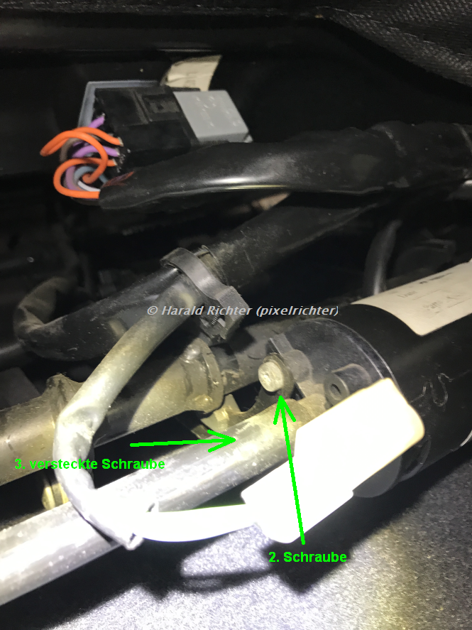

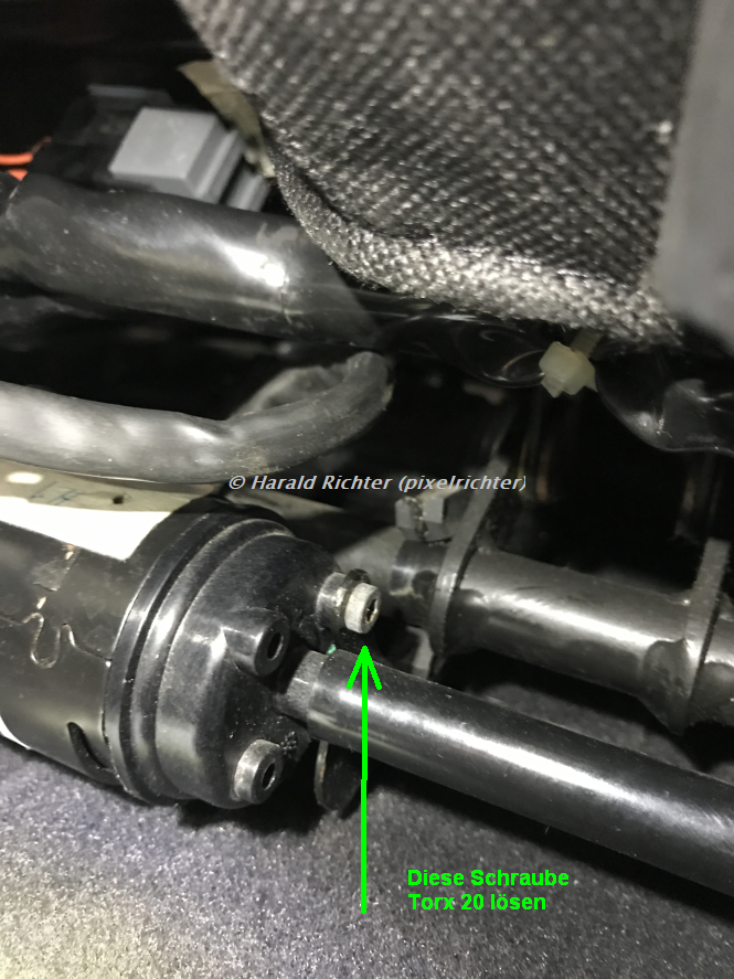

Der Motor ist gleich ganz vorne unterm Sitz und war mit 3 Schrauben gesichert (Torx 20). Dazu noch den weißen Stromstecker und einen Kabelbinder trennen.

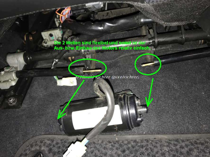

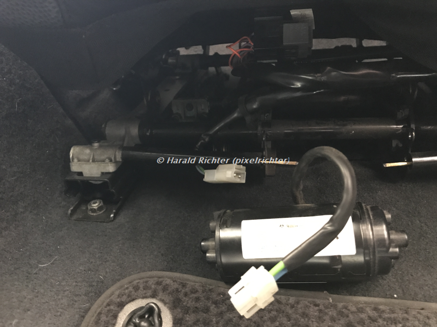

Wir haben den Motor ausgebaut und wollten einen neuen bestellen. Aber über 210€ war uns erst Mal zu teuer.
Also erneut ins I-Net und zufällig auf einen Beitrag gestoßen, dass man mit einem Hammer ruhig mal auf den Motor klopfen solle (So wie bei einem hängendem Anlasser).
Und siehe da, Motor läuft wieder.
Also alles wieder zurückgebaut (krumme Finger, Rücken und Knie kaputt).

Anbei noch ein paar Fotos.
