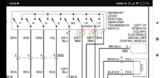

Habe die Steptronic verbaut nur leider finde ich im Sportmodus es sehr unglücklich gelöst beim Manuellen Schalten nach oben zu drücken um rauf bzw. nach unten zu ziehen um runter zu schalten.
Habe schon gelesen das man das durch umpinnen eines Steckers ändern kann.
Doch habe ich leider keinen Beitrag zum Thema Z3 gefunden.
Hat hier jemand das schon geändert und kann mir hier eine Antwort geben bei welchem Stecker welche Kabel getauscht werden müssen?
Gruß Holger
Nein ich hatte einen Artikel zum e39 gefunden.
Darin ist aufgeführt das ein Stecker umgepint werden muss nur will ich hier keine Experimente machen da ich nicht weiß ob dies beim Z3 genauso aufgebaut ist. Hinzu kommt das hier nicht aufgeführt ist welcher Stecker.
Ich hab's 2005 rum bei meinen E46 330dA auch gemacht und die Funktion gar auch auf die Paddles eines Lenkrades mit Schaltwippen gelegt.
Wenn Du die Pinbelegung des Steckers auftreiben kannst sollte es möglich sein.
