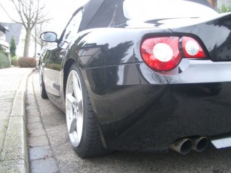

also hinten 225 sieht schon "etwas" komisch aus. Fahre die ja im Winter (108 Speiche mit 225 W-Reifen)
Hänge Dir mal ein Bild dran......
erstmal muß das "eingetragen" werden, als Einzelabnahme je nach TÜV zwischen 40 und 80 Euro......
Ich würde versuchen die 255 möglichst "günstig" zu bekommen.....
p.s die Felge steht über dem Reifen, was an der Bordsteinkante übel ausgehen kann....
