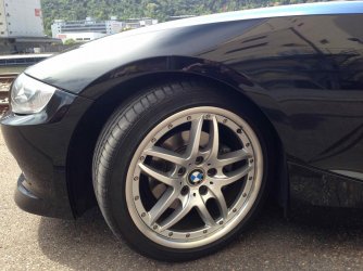

Hallo zusammen,
ich werde meinen ZZZZ dieses Jahr zum ersten Mal auch im Winter fahren und habe mir dafür meine 108 Felgen ummontieren lassen. Mir ist klar, dass die Felgen relativ anfällig sind, aber die 108er Felgen gefallen mir nunmal optisch sehr gut.
Ich suche nun nach Möglichkeiten um Korrosion vorzubeugen und bin dabei auf "Protewax" gestoßen.
Nun meine Frage: Hat jemand schon Erfahrungen mit "Protewax" gesammelt oder andere Tipps für die Felgenkonservierung?
