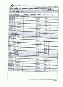

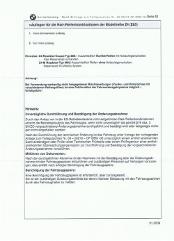

habe ich mir gedacht dass es dann eine Felge ab Modell 2006 ist....nun stellt sich aber aus Versicherungsgründen die Frage: eintragen oder offiziell freigegeben?
Gemäss der mir vorliegenden Liste für alle Z4 bis Ende 2005 ist diese Felge nicht offiziell zugelassen....ab BJ 2006 dann offensichtlich schon.....wenn die Felge Serie war..
von der Logik würde man sagen..wenn ab 2006 dann müsste es auch für 2005er Modelle gelten..es hat sich ja an dem Fahrwerk nichts geändert....
die Frage ist nur...wenn ein Unfall passiert und irgend ein Gutachter feststellt dass keine Freigabe für das Modell aus 2005 besteht...
am besten du rufts in München an...frägst nach...ob die dir die neueste Liste aller zulassungsfreien Felgen/Radkombinationen schicken (habe ich damals auch gemacht und diese Liste bekommen bis BJ 2005).....
dann kannst du ja sehen ob diese Felge nun aufgelistet ist ....wenn ja....no Problem..wenn nein..TüV oder Dekra mal fragen.....oder deinen ;)
passen wrd diese Felge allemal...es ist nur eine Frage des Versicherungsschutzes...
AW: Sternspeiche 200 - Muss die eingetragen werden?
anbei mal die BMW Info...
Hallo zusammen, habe eine Anfrage bei BMW gestartet und eine Antwort vom Kundenservice. Für den 2.2i VFL ist diese Felge nicht zugelassen und bedarf einer Einzelabnahme bei TÜV od. Dekra.
BMW stellt dazu kostenlos ein Traglastgutachten zur Verfügung mit welchem die Einzelabnahme auch nur reine Routine ist. Einfach die Kundenbetreueung anmailen od. anrufen.
Bei allen FL Modellen und wohl auch bei den VFL 2,5i und 3,0i ist dies nicht notwendig.
Da habe ich doch glatt Pech mit meiner Motorisierung :#
Abschließende Information:
Felgen müssen bei allen VFL Z4 Modellen (Bj. bis 2005) eingetragen werden. Dazu ist eine Einzelabnahme beim TÜV fällig (in den neuen Bundesländern kann das auch die Dekra machen) Man braucht:
- Ein Tragfähigkeitsgutachten von BMW (kostenlos vom Kundenservice)
- Termin beim TÜV (Kosten: 52,40 €)
- Termin Straßenverkehrsamt zwecks Eintrag in Fahrzeugschein (Kosten: 11,40 €)
Gesamtkosten lagen bei 63,80 € und ca. 2 Std. Zeitaufwand (inkl. Wartezeit). Alles war unkompliziert zu bekommen.
Hoffe das hilft nun anderen auch weiter, die diese Felgen eintragen lassen wollen.
