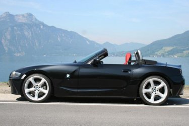

natürlich geht Styling 230 in 19" mit non-rft.
Habe ich auch drauf. Fahrkomfort deutlich besser als mit 18" RFT.
Guckst du

Sieht richtig gut aus :t.
Dein Foto in dem anderen Fred hat mich zu dieser Auswahl inspiriert.
Holger
