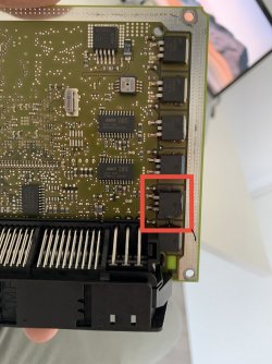

Hi zusammen,
ich brauch euer Wissen :)
Ich habe bei meinem M54B30 die Vanos getauscht und bei der Gelegenheit gleich die Zündspulen und Zündkerzen gleich mit. Nachdem ich alles wieder zusammen hatte sprang der Motor nicht mehr an. das auslesen des Steuergeräts hat Fehler 3C1E Einlassnockenwellensensor Signal, 3D1E Kurbelwellengeber Signal und 2767 Auslassnockenwellensensor Signal geworfen. Leider habe ich aber weder durch tauschen der Sensoren den Fehler beheben können. Auch der Kabelbaum zu sen Sensoren weißt keine sichtbaren Schäden auf.
Nach einigem Suchen habe ich festgestellt dass die Sicherung F01 mit 30A defekt war. Also kurzerhand getauscht. Nun habe ich die Batterie wieder angeklemmt und die Zündung eingeschaltet. Nach ca. 30 Sekunden war die F01 schon wieder defekt. Also alle Zündspulen raus und gegen die Alten getauscht. Nun blieb die Sicherung F01 drin jedoch hat es aus dem Steuergerät leicht gequalmt. Also sofort stromlos gemacht und das Steuergerät ausgebaut, auf die ESD Matte gepackt und vorsichtig geöffnet. Man sieht hier deutlich das mindestens einer der Transistoren am Rand (V3040S) wohl durchgebrannte ist.
Jetzt habe ich folgende Fragen bei denen Ihr mir ggf. Helfen könnt:
1. Kennt Ihr jemand der das reparieren kann?
2. hat jemand eine Idee wieso der Transistor so heiß geworden ist? Ich meine das die Last zu hoch war ggf. Durch einen Kurzschluss ist mir klar aber wo sollte ich schauen nach einem Kurzschluss?
3. Hat jemand noch ein DME MS45.0 5WK93014 Index 2 rumliege und will es loswerden?
danke im Voraus
Liebe Grüße Marc

Servus Marc,
es gibt diverse Reparaturservices für Steuergeräte, evtl. kennt jemand hier im Forum eine gute Adresse, ich habe einmal ein DSC Steuergerät bei ECU.de reparieren lassen, hat funktioniert.
MS45.0 sind verbaut im e60, e83 e85 und evtl. noch anderen Wägen, aber ich würde erst versuchen deine zu reparieren, denn der tausch muss auch codiert werden, und EWS codieren können und wollen nicht viele machen.
Viel wichtiger wäre es herauszufinden warum das passiert ist. Dazu noch ein allgemeiner Hinweis: wenn nach einer Reparatur eine Sicherung fliegt, hat das Meist einen validen Grund, d.h. Das tauschen der Sicherung ist nicht zu empfehlen bevor nicht ein paar Sachen geprüft wurden, was dir wohl hätte einiges an ärger ersparen können. Die einfachste und wichtigste Sache die man prüfen kann, ist im Sicherungsport, den Widerstand zur masse, der wäre in deinem Fall wohl deutlich zu gering, wenn nicht sogar 0Ω.
Zu deinem Thema, Ist via Ferndiagnose nicht immer leicht aber habe folgende Hypothesen:
  • Ersatzteile defekt
  • Fehler beim Zusammenbau (kein Vorwurf an deine Kompetenz)
Folgende würde ich testen:
  • Prüf ob keine Zündkerzen ein Kurzschluss hat, selten aber kann passieren, und kann auch Zündspulen zerstören, also Multimeter verlängern und Kerzen zum Kopf messen.
  • Miss den Sekundärinnenwiderstand der Zündspulen, es gibt eine Vorgabe dafür (weiß ich nicht aus dem Kopf, ich glaub beim M62 waren es 8Ω oderso) aber wenn du eine defekte hast dann sollte auf jeden fall ein Widerstand abweichend von anderen 5 sein.
  • Prüfe alle Masseverbinder in Bereichen wo du am werkeln warst, solche Fehler können auftreten wenn die Masseverbinder vom Kabelbaum DME am Kopf fehlen, meist ein Ringkabelschuh der irgendwo unter der Abdeckung mit einem M6 Stehbolzen mit befestigt wird

Hab heute alle neuen Zündspulen gemessen. Hatten alle die gleichen Widerstände. Danach habe ich alle neuen Zündkerzen gemessen. Auch da war alles im Rahmen un 6kohm . Die Isolation war über 200kohm mehr gibt das Messgerät leider nicht her.
was auffällig war, ist das in den neuen Zündspulen jede Menge grünes fett war.
ich habe auch alle Kabel vom stecker am Steuergerät bis zu den Zündspulen Steckern gemessen. Auch die Kabel gegen masse waren unauffällig.
Als letztes habe ich noch die Masseösen gegen den Minuspol gemessen. Auch da war nichts merkwürdiges dran und der wert nahe 0 ohm.
hast du noch eine Idee was ich prüfen könnte?
hab etwas Schiss das Steuergerät was mich nun 590€ gekostet hat wieder einzubauen ohne einen definitiven Fehler gefunden zu haben.
danke Liebe Grüße Marc

also ich hab nochmal nachgeschaut: An der Sicherung F01 hängen nur die Zündspulen.
Die werden geschalten von dem K6300 einem Relais der DME.
Evtl hat das Relais einen hau, und hat den Ausgang in der DME zerbraten
kannst mal gucken ob du das Relais durchmessen willst, oder im Zweifelsfalle ersetzen, die sind meist nicht allzu teuer und wenn die sporadisch hängen, dann kann diagnose schwer werden...

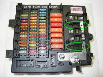

hmmmm, klingt dann eigentlich nach Sicherung(en), oder sogar dem komischen IBS Dinges, wo alles drauf steckt.
Hast du 12V an den Steckern anliegen wo sie anliegen sollen?
Es gibt so XXL Hauptsicherungen,
(z.b. F100) mit 250A, und die darauffolgenden "großen" (z.b. F80) mit 80A.
Sind die alle intakt?

ja das müssten die sein
das ding selbst hat interne Relais die auch kapput gehen können, oft passiert das beim e90++ wegen Wassereinbruch oder gelockerter SChraube,
