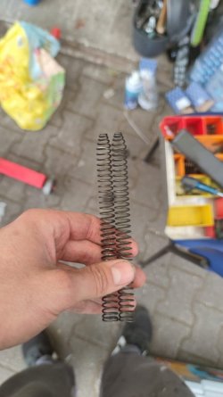

Stimmt, beim M52 und M54 konnte man noch die Feder einzeln tauschen. Bei den N-Motoren haben die Jungens in München dazu gelernt und jetzt gibt es nur noch den kompletten Kettenspanner. Vom Aussehen schon ähnlich wie in den Vorgänger Modellen, aber es würde mich doch sehr wundern, wenn man hier auch noch die Feder tauschen kann. Egal. die Federn leiern aus. Sind echte Verschleißteile.
