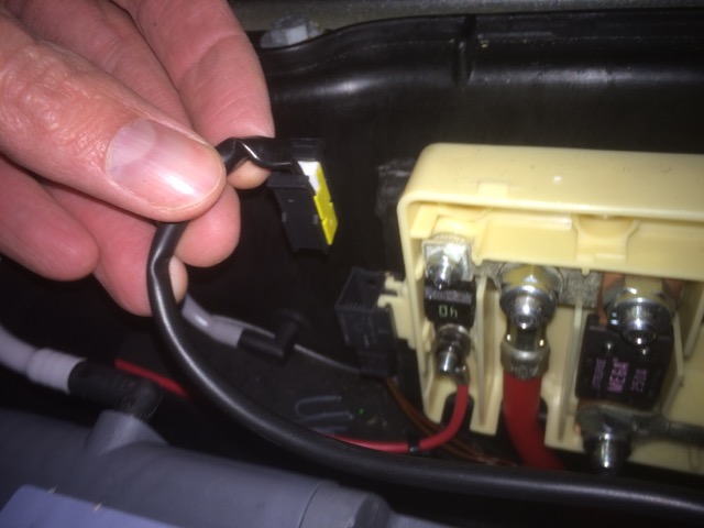

ich habe einen stillen Verbraucher im Auto, 0,1-0,2A. Habe zuerst den DSP verdächtigt, Kabel an der Sicherung entfernt, aber Stromverbrauch blieb unverändert.
Neben dem Versicherungskasten sitzt eine Buchse, wo der Kabel eindeutigt etwas verbastelt aussieht. Stecker gezogen und siehe da, Stromverbrauch reißt ab!
Was ist an diesem Kabel angeschlossen?

Dieser Stecker hatte bei mir (wohl durch Oxidation) einen erhöhten Übergangswiderstand und löste daher im Kombiinstrument die Airbagkontrolleuchte aus. Wer also mal die Airbagkontrollleuchte nicht weg quittiert bekommt sollte hier mal den Stecker reinigen und mit Kontaktspray bearbeiten
Die ganze Mechanik ist eine Sprengkapsel die im Crashfall die Batterie abklemmen soll

Nee, ist im Kofferraum. Links neben der Batterie sitzt dieser Kasten mit 2 Sicherungen, 40A f DSP und 250A für den Rest des Autos.
Angeflanscht ist dann diese Buchse (ich sehe keine Sicherung?) unten laufen 2 dünne braune Drähte unter die Batterie.
Die ganze Mechanik ist eine Sprenkapsel die im Crashfall die Batterie abklemmen soll
@Mage muss der Fehler im Fehlerspeicher gelöscht werden? Habe den Fehler gemacht, stecker raus und danach Zett gestartet. Auch nach zurückstecken der Stecker leuchtet die Airbagwarnung :-(
Ja Fehler muss gelöscht werden.
Wenn die Airbagkontrolleuchte nach ein paar Sekunden wieder aufleuchtet steht der Fehler immer noch an
Ja, von dem Verbrauch/Batterie leer saugen ist es schon nicht schlimm.
Ich kriege aber jetzt den Fehler nicht wegquittiert, werde wohl den Stecker genauer unter die Lupe nehmen müssen
Der Fehler muss nicht nur im Kombiinstrument gelöscht werden, sondern auch im Airbagsteuergerät. Ist das Steuergerät B-Säule rechts oder so ähnlich.

Hatte mit Carly bei einem Forumskollegen versucht Airbagfehler zu löschen, ohne Erfolg, mit In*a kein Problem.
Dank einen netten Forumskollegen lief es mit INPA super geschmeidig! 2 Minuten Arbeit inkl. Netbook hoch- bzw runterfahren!
Jetzt kann ich mich wieder den stillen Verbrauchern in Ruhe widmen :-)
Nein, ich habe erstmal den Fehler löschen können. Der Fehler ist entstanden da ich mit gezogenem Stecker das Auto gestartet habe...
Jetzt gehts zurück zum eigentlichen Problem, am Wochenende werde ich da wieder einsteigen
Und heute nochmal nachgemessen, Stromverbrauch liegt bei 17-18 mA => total iO... &: naja, macht nix ;) Ich lasse es so und bin ein paar Erfahrungen reicher
