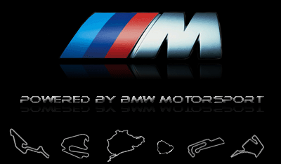

Logo ändern? oder Stimme?
Logo ändern geht bei allen MKIV.
Mein aktuelles

Jetzt hat mich dieser Thread doch mal wieder zum Basteln angeregt. Und ich bekomms nicht mehr hin....:g
Die Anleitung hab ich befolgt. Mit UltraISO das Image geöffnet und die navboot auf HD. Dann mit Multiextractor (Wieso macht der gifextractor bei mir nix. NET ist drauf :a) das Teil geöffnet und den Splashscreen getauscht. Klappt auch soweit alles.
Dann wieder das navboot ins Image zurück und als iso gespeichert. Brennen auch ok (sogar hochwertige CD genommen).
Einspielen im Auto..... Trallala... Progress....Blackscreen und dann die Meldung, dass während des Updates ein Error occured sei :g
Navi hängt im Nullmodus. Jetzt hilft nur noch das System vom Netz zu trennen und wieder hochzufahrn.
Mannmannmann, wenn ich noch wüsste, wie ich es vor 2 Jahren gemacht hab....

Sodala.....:)
Alles wieder korrekt eingestellt und der Splashscreen ist jetzt auch wieder ok.
An Ende war bei mir tatsächlich der Multiextractoer der Böde, der einen CRC-Fehler produziert hat.
