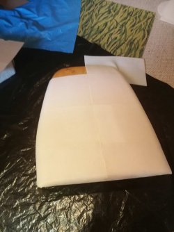

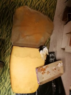

hatte mal den Versuch unternommen den Stoff bei der Verkleidung für die Rückenlehne neu zu verkleben.
Ist mir aber leider nicht gut gelungen, muß ich wohl irgendetwas verkehrt gemacht haben.
Sieht genauso wellig aus wie vorher....
Den Stoff von der Verkleidung abgezogen.
Die Klebereste von der Verkleidung mühsam entfernt....furchtbar... klebrig ohne Ende.
Mit Sprüchkleber die Verkleidung eingesprüht,
dünne Schicht Schaumstoff aufgebracht,
wieder mit Sprüchkleber eingesprüht. Stoff aufgelegt und fixiert.
Anfangs sah alles noch ganz gut aus, nur der umgelegte Stoff an der Kante bzw innen bei der Verkleidung
wollte überhaupt nicht haften. Im Endeffekt den entsprechenden Bereich mit einem Gemisch aus Harz & Härter
bestrichen, Streifen aus Klarsichfolie aufgelegt und mit Hilfe von Wäscheklammern aushärten lassen.
Hätte ich gleich mit dünnem Kunstleder oder dgl beziehen sollen...hinterher ist man immer schlauer...
