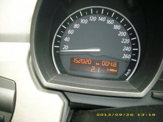

Es ist ein gewaltiger Unterschied zwischen 3,0i und 2,0i, den R6 kann man tatsächlich mit 6Litern fahren Normalbetrieb 8-9Ltr zügig bis 17 Liter
Wo deiner sich untenrum quält schnurrt ein R6 noch zufrieden!
Ganz zu schweigen von den N52 Motoren, die können das noch besser!
Egal welches Auto es verbraucht nur die hälfte , der Hersteller Angaben , schon witzig sowas .
Ich bin einen 2.2 6Zylinder auch schon mit 6.9 Liter gefahren. (Laut Bordcomputer). Dazu gibts hier auch schon ein paar Themen zu. Bei lags daran, dass ich auf einmal einen Liter (dann warens 9) verbraucht hatte, von jetzt auf nachher. Daraufhin ging die Fehlersuche los und ich machte über einen gewissen Zeitraum meine persönlichen Vergleichsfahrten. Bei mir lags an an einem defekten LLM und neue Reifen.
Der 6-Zylinder ist ein reines Sparwunder, wenn man das möchte.
Möchte man das nicht, dann gehts auch mal locker auf 14 bis 16
Daher ist deine Aussage nicht richtig. Und 4 mit 6-Zylinder zu vergleichen ist wie Äpfel mit Birnen
