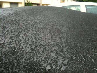

Nun habe ich das Verdeck mit einer sanften Bürste und Verdeckreiniger geschrubbt und trocknen lassen, die Vorbereitung für das Imprägnieren.
Das Ballistol Pluvonin kommt in einer 200ml Sprühflasche daher, Kosten ca. 8€.
Geschätzt reicht die Flasche für 2 Anwendungen.
Es lässt sich durch die Sprühflasche leicht dosieren und aufbringen, jedoch muss der Lack geschützt werden, alte Bettlaken schaffen hier Abhilfe.

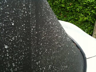

Das Verdeck wurde nach der Anwendung nicht starr, es lies sich einwandfrei öffnen und schließen, die Verriegelung funktionierte einwandfrei.
Ein "Perltest" per Wasserschlauch nach der Lufttrocknung sah hervorragend aus, erste Regenbilder folgen sobald ich im mal wieder im """" stehe
