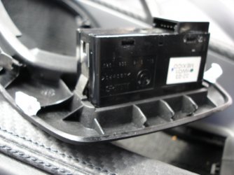

Dann entfernen wir, wie auf dem ersten Bild zu sehen, die Ledermanschette.

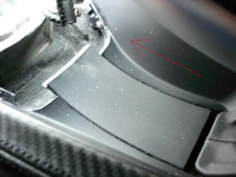

Nun können wir die Metallklammern durch zusammendrücken dazu bewegen, die Verkleidung freizugeben. Siehe Bild 2.

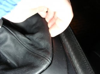

Jetzt entfernt man gleich noch dazu die kleine Verkleidung indem man an ihr zieht. Bild 3

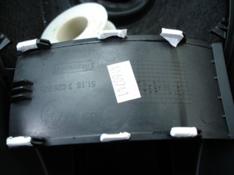

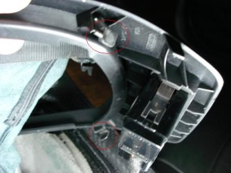

Hiernach braucht ihr noch ein Stück Teflonband.
Dieses schneidet ihr in passende Stückchen und umwickelt damit die Kunststoffnasen.
Das gleich passiert auch mit dem Schaltrahmenverkleidungsstück. Auf der Seite an der die Verkleidung nicht richtig sitzt und somit Geräusche verursacht wickelt ihr cirka 3mal Teflonband herum auf der passenden Seite nur 1mal. Bilder 4 und 5.
