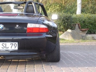

naja, mein sturz ist schon recht heftig momentan.... mwhr wollte ich nicht.
aber vieleicht habe ich die vom 3,2er ja schon drin,... vorbesitzer hat ja auch schon m felgen und eisenmann ss drunter gepackt...

AW: stoßdämpfer/domlager wechslen - welches werkzeug? Reperaturanleitung?
Hi!
Hinten: Stützlager
Vorne: Domlager
Die Variante mit den Seitenverkehrt montierten Domlagern inkl. Sturkorrekturschraube bringt zeischen 1,3 und 2,5 Grad negativen Sturz (so wie bei Dir an der HA).
Hinten kann man den Sturz nur durch Achsenumbau oder K-MAC Lager verändern.
Ich habe die Lager-Variante, und siehe da, meine Sturzwerte sind noch negativer geworden.....jetzt vermute ich zwischenzeitlich aber, dass diese Werte aufgrund unterschiedlicher Vermässungsstände erziehlt worden sind...
Hoffe ich konnte helfen....
danke danke,... mein sturz sollte sich nach möglichkeit nicht ändern, da er nicht negativer werden soll wegen reifenabnutzung und positiver sollte er auch nicht werden, dann passen die reifen nicht mehr in die radhäuser...
mh, habe gerade auf der fahrwerkskunde reingeschaut, habe denke ich die m domlager drin, habe meine dämpfer nämlich exzentrisch eingebaut, hatte mich schon gewundert, das die nicht mittig drinsitzen.
