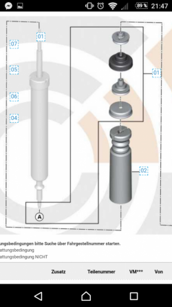

Die Orig. BMW Zusatzdämpfer sind bereits heute angekommen.
Das Loch ist soooo klein, da sollte selbst bei etwas dünneren Kolbenstangen (wenn das überhaupt bei den neuen Stoßdämpfern so sein sollte) kein runterfallen möglich sein ;)

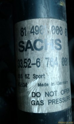

Gerade einen alten Stoßdämpfer bei meinem E86 hinten ausgebaut und mal mit dem neuen von Monroe verglichen.
Die Kolbenstange beim alten orig. BMW ist 15mm dick und bei den neuen Monroe 11mm. Also 4mm Differenz.
ABER für die Zusatzdämpfer ist das absolut kein Problem. Die sitzen trotzdem sehr stramm drauf. Das liegt wohl daran, dass das Loch der neuen orig. BMW Zusatzdämpfer um die 8 oder 9mm dick ist.
Und der Rest wie Gesamtlänge, Kolbenstangenlänge usw passt auf den ersten Blick auch.
Lediglich der originale alte Stoßdämpfer ist nicht nur an der Kolbenstange dicker sondern auch unten am Rumpf etwas. Daher wirkt der etwas massiver.
Dafür war der alte halt schon etwas schlaffer. Aber absolut nicht zu schlaff. Der hätte also gut und gerne noch einige tausend Kilometer drin bleiben können. Das gilt auch für die noch wie neu wirkenden Stützlager. Da ich sie aber schon hier habe, werden die bei dem geringen Preis natürlich trotzdem gewechselt.
