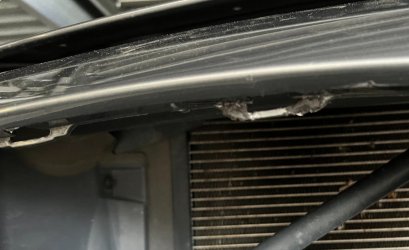

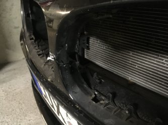

Um die Niere Sind mir ein, zwei dieser Nasen abgebrochen – jemand eine Idee, wie man die wieder dran bekommt?
Sonst hält die Niere nicht mehr richtig.
Bin leider beim parken hängen geblieben. Und da hat es die Niere etwas zu stark rein gedrückt

Was ist abgebrochen ? Die Aufnahmen links auf dem Bild oder die Nasen an der Niere selber ?
So oder so nicht ganz einfach zu reparieren. Die Bruchstellen müssten auf jeden Fall beim Kleben verstiftet werden.
Evtl. die Plaste mit 2 Lötkolben so heiß machen, dass die Plaste wieder miteinander verschmilzt oder mit 2K-Epoxidharz verkleben. Aber wie gesagt, zusätzlich müssen da dünne Stifte mit rein zur Stabilität.
Bei der Belastung hilft mMn ausschließlich ein Kunststoffschweißgerät https://amzn.eu/d/aonNHK8
Kleben geht bei ABS faktisch nicht dauerhaft und es ist auch nicht flexibel genug. Das reißt wieder. Der Fahrtwind hat Kraft…und Waschen ist auch belastend.

Mit flüssiger Schweissnaht von oben konnte ich die Nase von der Niere wieder befestigen
Höhe bombenfest
Das Plastik von der Stoßstange lässt sich damit nicht kleben, auch mit Primer hält das nicht….

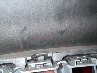

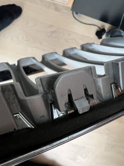

Einmal mit Lötkolben und Metallgitter repariert.
Und einmal neue lasche dran geschraubt.
Sieht nicht schön aus – sieht aber keine Sau. Hauptsache hält
