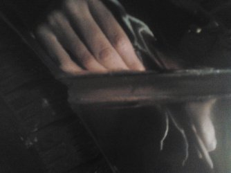

Nabend,
der letzte Halter des Fahrzeugs hatte das Aero Paket nachgerüstet soweit so gut,allerdings ist die front an beiden Seiten Richtung Kotflùgel mit einem Gummiaehnlichen Stoff geklebt.
Somit hängt die ohnehin schon tiefe aero front c.a 1.5cm tiefer,hätte es gern bündig zum Kotflügel jemand eine Ahnung? Halter gebrochen? Schweissen?
ps: einen unfall hatte er nicht,denke da wurde irgendwie gemurkst damit die front sitzt,Spaltmasse an den Scheinwerfern auch nicht prickelnd.
Ach du scheiße... das ist ja quasi ausgefugt mit Silikon oder sehe ich das falsch?
Ohne das Material raus zu schneiden und die Front mal abzunehmen wirst du da wenig Chance haben was konkretes herauszufinden. Wenn du aber gerade keine Kohle für eine neue Front hast dann würde ich das noch verschieben. Denn ggf. Ist die defekt und man hat sich so beholfen.

@ DrRoadster, also hab sie gestern abend noch entfernt das Dichtmittel, fakt ist Beifahrer Seite ist eine hälfte der Plastikhalterung abgebrochen. auf der Fahrerseite die auch beklebt war, allerdings ist sie noch vollkommen dran auch wenn ich sie aufgrund der reststücke des gummis nicht richtig arritiert bekomme.
Da hilft nur Stoßstange ab und Gummi sauber entfernen. Vlt. einen neuen Halter für die Beifahrerseite, dann hat sich das erledigt. Du weißt, dass du die Stifte im Radhaus vorne entfernen musst, da der Halter mit dem obersten Stift befestigt wird?
