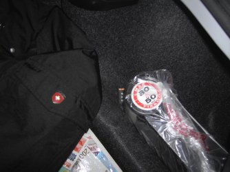

PICT1315.JPG Hallo Dave,
das macht man am Besten im Kofferraum - beide Oesen an die Batterie fest - Mini-Schnitt in die Verkleidung -
Verbindungsteil seitlich im Fzg. belassen. (Mehrgewicht ist für den Z4 unerheblich)
Bei Bedarf dann C Tek dran und Gut iss.
