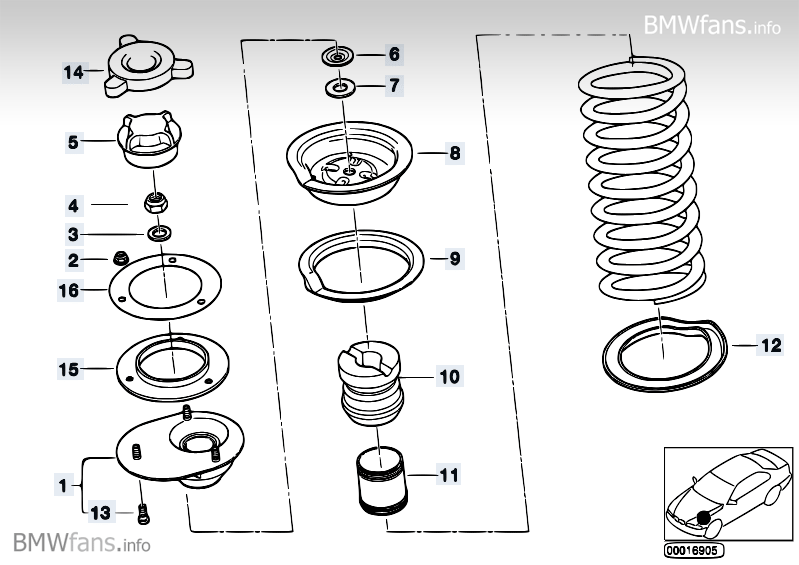

... nebenbei habt Ihr wohl auch die Verstärkungsplatte für die Domlager vergessen... schlanke 3 EUR pro Stück. Ich würde sie tunlichst noch mit reinbauen, da die Krafteinleitung bei den M-Domlagern ja nicht mehr mittig in den Federbeintopf erfolgt.
(Die Nr. 15 auf dem Bild)
http://de.bmwfans.info/original/Z3/Cou/Z3 M3.2-S54/ECE/L/N/2002/03/mg-31/ill-31_0239/
http://de.bmwfans.info/part-31312489795/
Die Dinger sind übrigens auch für die Serien-Domlager sehr empfehlenswert, da sie ein Verziehen der Dome verhindern...
Schöne Grüße Robert.
