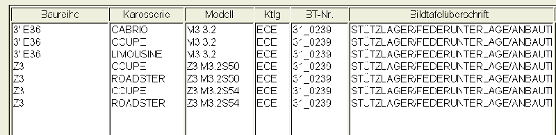

Es ist die Teilenummer 31 33 2 227 898 (siehe Anhang) von der wir reden. Da ist der Pfeil drauf.
