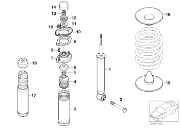

Hi,
vielleicht hilft ja das Bild zur Erklärung:
Ingmar
