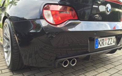

Sehr geile Felge ;)

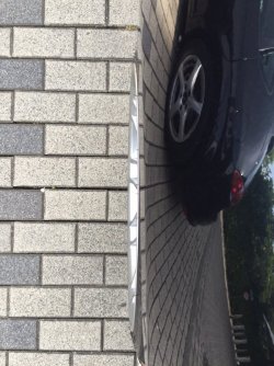

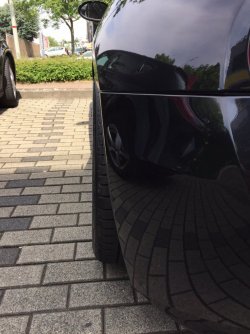

Ich habe bei mir auch die Kanten umgelegt (nicht komplett angelegt). Bei dem Vorgang hat man automatisch den kotflügel leicht mit herausgedrückt. Bei dir sieht das auch so aus.
Wird man aber nur sehen, wenn ein nicht gezogener genau daneben steht.
