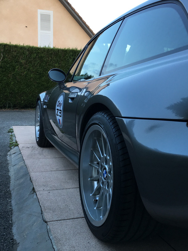

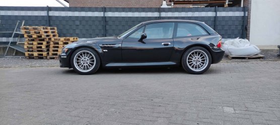

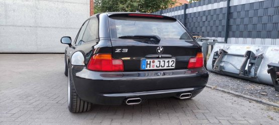

Hinten 9x17 et26 vom E39 mit 255/40. Vorne sind Styling 32 HA Felgen(8,5x17) des Z3 mit 225/45 montiert. Wegen Fahrwerk(& Bremsanlage) mit 10mm Distanzscheiben. Also effektiv et 31mm.
Zum Federbein(KW3) sind jetzt am inneren Felgenhorn noch 3-4mm Luft. Mit den montierten Michelin PS4 schleift nichts und mein Prüfer ist auch gewillt das so abzunehmen. Die Verwendung der 255/40 an der HA (identisch wie beim Felgenspender E39) sieht er positiv weil sich dadurch das leidige Thema Impact-Test erledigt.
Soweit so schön.
Mir fehlt leider eine Bescheinigung der Traglast für die 9x17 Styling 32 Felge. Bei BMW bekommt man so etwas ja nicht mehr.
Ich würde mich daher sehr freuen wenn mir jemand von euch weiter helfen könnte.
