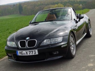

Auf dem Bild siehst du felgen die auch 8x18 mit 225er und ET47 sind !ImageUploadedByzroadster.com1383909227.056816.jpg
Hinten sind 9x18 mit 245 er reifen und ET 26.
Nichts umgelegt oder gebördelt.
Deswegen passt die Kombi die du willst zu hundert Prozent
