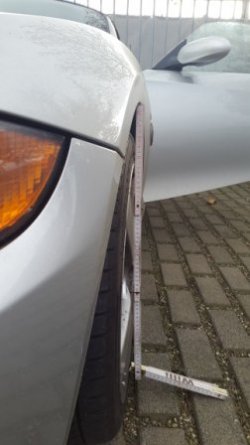

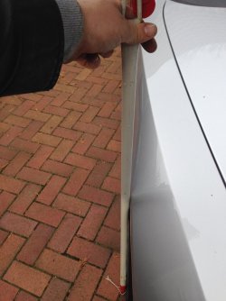

komme an Styling 94 relativ günstig ran, daher habe ich mir das mal ausgerechnet:
+2,3 cm sollte vorne und hinten machenbar sein oder? Habe die H&R Federn drin....
Das ist vorne kritisch.
Standard-ET ist vorne 47 bei 8" breiten Felgen, Distanzscheiben mit 15 mm pro Seite sind üblich, wenige fahren auch 20 mm. Bei der Felge ist der Unterschied zum Standard 23 mm.
Hinten dürfte es gehen, da die Felge "nur" 8" breit ist.
MfG Gerhard
auf dem Foto sind 8j 18 mit ET35
aber ohne Tieferlegung...
mit ET24 steht die Felge 11mm weiter raus.
könnt was eng werden!?!

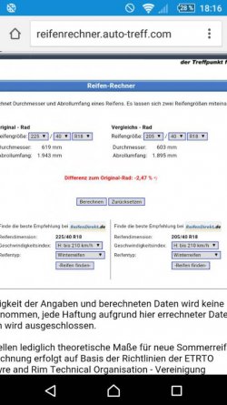

Um das nochmal aufzugreifen, könnte ich 205/40R18 auf meinen Z eingetragen bekommen?
Die Originalgröße auf dem AG Z ist 225/40 R18
Rein rechnerisch sollte das in Ordnung gehen, da der Tacho damit im Vergleich zur Serie Vor-geht:
Ob ein 205er Reifen auf einem 3.0l Z Sinn macht, wage ich zu bezweifeln... Für mich sind die 225er Winterreifen gerade an der Grenze.

Also man korrigiere mich, aber ich bin der Meinung, dass der Tacho nicht weniger anzeigen darf, also eine Abweichung nach unten nicht ok ist?
Korrekt, aber bloß weil sich der Abrollumfang vergrößert hat, heißt es ja nicht das der Tacho dann weniger als die gefahrene Geschwindigkeit anzeigt.
Vielleicht eilt der Tacho danach einfach nicht mehr so weit vor?

Herrschaften, bei 205/40 18 wird der Abrollumfang kleiner, und damit die angezeigte Geschwindigkeit höher als die tatsächliche.
Mein ja nur :w
:protest:
Hab doch selber vergrößert geschrieben.:#
Alles nur eine Frage der Prozente :d
MfG Gerhard
:t
Aber an der HA wird der Umfang größer. :P

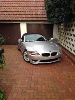

So, Felgen sind abgeholt und Hinterreifen sind schon da. Die vorderen kommen Anfang nächster Woche,
dann werde ich wohl zum Wochenende hin euch das Ergebnis präsentieren können....:speechless:
Heute ist Post aus München gekommen, mit dem Traglastgutachten für die Felgen.
Habe nun die hinten Reifen bereits drauf und alle Felgen mit Zahnbürste und Versiegelung bearbeitet.
Wenn ich dazu komme, gibt es ein paar Fotos von der HA am Wochenende....

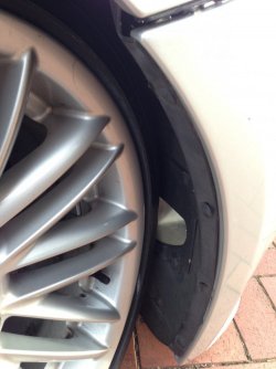

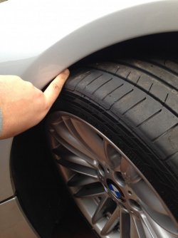

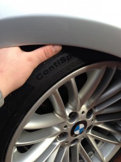

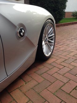

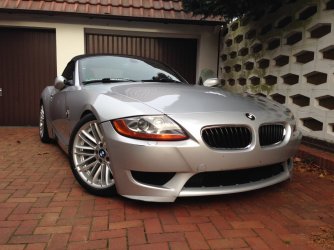

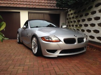

So, es war soweit.... vorab: bin MEGA erstaunt wie gut die auf den E85 passen und werde sie definitiv fahren!
Zu den Abmessungen:
Es sind 8 x 18' ET 24 ohne Platten drauf.
hinten: passt, vielleicht werde ich noch 1-2cm Platten drauf machen
vorne: passt, aber ist extrem eng. Werde den Radlauf bearbeiten und es kommen noch andere Reifen drauf.
Habe hinten nun 225/40 R18 Contis drauf, das soll so bleiben. Auf den Bildern habe ich die 225/40 auch vorne montiert, da liegen aber noch 205/40 R18 Hankook Evo 2 bei mir, die dann final drauf kommen. Hoffe so noch ein wenig Platz vorne zu bekommen.
Aber nun viel geredet, hier die versprochenen Bilder (Kommentare erwünscht):
Hier sieht man, dass trotz der ET es perfekt rein passt:
hinten: IMG_0834.JPG
vorne: IMG_0846.JPG
und mit den falschen Reifen sieht es derzeit vorne so aus:
Danke und Gruß
PS: Ja, der Spiegel und die Front ist derzeit noch nicht repariert, nachdem ein Idiot 2 Tage vor dem Einlagern besoffen seinen Frust an meinem Z auslassen musste...
GN

Wow das sieht supergeil aus! Die Felgen machen wirklich was her.
Und DANKE :furious3: für das Foto mit den gelben Blinkern + M-Front... das ist ja richtig geil!.... jetzt muss ich mich wohl auf die Suche begeben :D
Aber: Was ist mit deinem Außenspiegel passiert??? :eek: :o
Sehen sogar aus wie 19" finde ich. Vor allem,wenn ich das mit meinen 108ern vergleiche. Mich wundert nur, dass hinten noch so viel Platz ist mit ET 26 und es vorne überhaupt passt.
