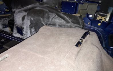

Hier noch zwei Bilder vom Teppich in dem Bereich.
von vorne:
von hinten:
