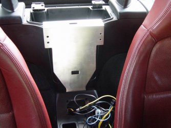

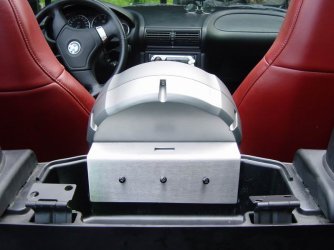

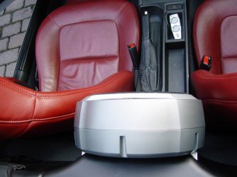

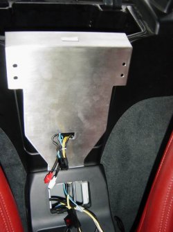

In Ermangelung spezieller Kenntnisse über die beispielsweise Z on Speed verfügt, habe ich mir einen Subwoofer von Pioneer mit 150 Watt und eingebautem Verstärker besorgt und nun auch verbaut.
Nach einer selbstgefertigten Schablone hat mir ein Verwandter ein Metallteil aus Nirosta gefertigt, auf welchem letztlich der Subwoofer montiert wurde, der übrigens ausgezeichnet funktioniert.
Das stromführende Kabel habe ich von der Batterie über den Verdeckkasten bis zur Mittelkonsole gezogen, was einige Nerven gekostet hat, aber ohne Bohrarbeiten und ohne großartige Demontagen vonstatten ging. Die restlichen Kabel habe ich vom Radio rechts über die Mittelkonsole nach hinten gezogen und unter dem Nirosta-Teil versteckt, dass sich selbst an der Mittelkonsole fixiert und nur in der großen Ablage verschraubt wird. Auf diese Weise werden auch keine Originalteile beschädigt.
Lediglich der Winkel, mit dem der Sub an der Unterlage befestigt ist, muß noch geändert werden, da bei meiner Erstkonstruktion der Deckel der großen Ablage nicht schließt, bzw. durch den Sub blockiert wird.
Alles in allem eine Lösung, mit der ich ganz gut leben kann, zumal der Sound nun meiner Vorstellung entspricht - der Bass ist sensationell. (vorne sind 2 Focal Lautsprecher mit ca. 100 Watt Leistung verbaut, allerdings ohne Verstärker) - das sollte für Durchschnittsohren reichen.
Mich würde auch die Meinung anderer Z3-Fahrer interessieren, was die Optik und diese Form des Einbaues betrifft ! - Ist das Ding vielleicht doch überdimensioniert ?

AW: Subwoofer-Einbau gelungen !
also ich finde es klasse!! vielleicht noch in schwarz da das silber nicht sooooo toll passt!
grüsse
cc
Gute Idee !
Darüber habe ich auch schon nachgedacht. Aber womit kann man das Nirosta - Material überziehen, vor allem, ohne alles noch einmal ausbauen zu müssen ? Schwarzes Leder ?
Mi dem Deckel der Ablage darüber kann man ohnehin nur mehr das kleine Stück zwischen dem Subwoofer und der Mittelkonsole sehen.
Aber der Klang ist echt hörenswert !
Noch sitzt der Woofer bombenfest. Habe die Halterung auch ein wenig mit einer Dämmschicht unterlegt, um Vibrationen möglichst zu vermeiden.
Hoffe nicht, dass die Schrauben sich von selbst rausdrehen.
Man wird sehen, wie es nach ein paar Wochen Betrieb aussieht. Vielleicht kannst Du ja mal ein Foto posten, damit man sieht, wo genau Du den Woofer verbaut hast !
Sorgen mache mich mir nur den Fall eines Crashes. - Ich weiß nicht genau, ob die Schrauben dann an der Nirosta-Platte oder am Woofer abreissen könnten.-Immerhin wiegt der Woofer 3,8 Kilogramm. Aber denke, dass man in einem solchen Fall ohnehin andere Sorgen hat.
