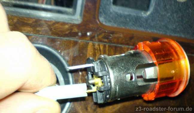

Nun solltet Ihr den Sub am Radio laut Bedienungsanleitung anschließen. Da dieses je nach Modell verschieden ist gehe ich nicht weiter darauf ein. Die Stromversorgung habe ich am Zigarettenanzünder abgezweigt und bis heute keine Probs damit gehabt.
