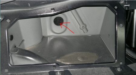

ich möchte in meinem Z4 in den dafür vorgesehenen Ablagefächern hinter den Sitzen Kickbässe in verbindung mit einer Endstufe nachrüsten.
Jedoch sind die Fächer nicht komplett abgedichtet (siehe Bild). Meine Frage ist nun, ob es sinnvoll ist die Löcher abzudichten und wenn ja wie?
Hoffe mir kann irgendwer etwas weiter helfen.
Gruß Kristian

Ich würd es mit Bitummatten machen, die anderen seiten würd ich auch mit Bitummatten auskleben.
Wirkt auf jedanfall enddröhnend, danach mit Noppenschaumstoff auslegen und je nachdem wie viel Voloumen der Sub braucht noch etwas Akustik/Dämmwolle (zur Voloumenvergrößerung, "ja vergrößerung") mit rein. Fertig!
oh supi danke! also muss das gehäuse nicht 100,00% dicht sein? die matten lassen ja auch etwas durch....
Gruß Kristian
doch wenns anständig gemacht sein soll, muss es auch 100% dicht sein und doch auch die bitumenmatten sind dicht. ansonsten hat SoL vollkommen recht, dass eben die kompletten wände entdröhnt werden sollten. was dann noch alles rein muss hängt von deinen komponenten ab....
Link funktioniert leider nicht aber da kann man kaum was falsche kaufen.
also wenn du die bitummatten vor das loch klebst und eventuell noch etwas mit fön warm machst dann wird es reichen .
natürlich wäre zuschweissen besser;).
klar um so dichter um so besser aber bei so einem blechgehäuse würd ich erst wert auf entdröhnen legen, da du sonst bei jedem bumbum immer noch nen brr brrr bei hast :D ich weiss nicht wie ich das sonst schreiben soll&:
Und vibrationsärmer das Gehäuse (wozu die Bitumen ja sonst da sind), desto sauberer klingt der Bass und desto tiefer spielt er...
