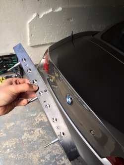

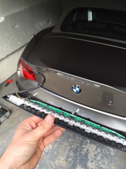

Hallo Leute,
Danke erstmal für die Infos, ich habe heute im Schweiße meines Angesichts die Leuchte gewechselt.. so eine elendige Fummelei :O_oo:
Naja, wie auch immer hab' ich mir - ohne dass ich eure Antworten vorher gelesen hätte :g - auch gedacht, dass aufgrund des "Zerstörungsbilds" der alten Leuchte wohl einfach die Federn zu fest am Plastik "gezerrt" haben. Ich habe deshalb die neue Leuchte auch nicht mehr voll angeknallt, sondern ca. 5mm Spiel bis zum Ende des Gewindes gelassen. Die Leuchte sitzt sauber drin, dichtet glaub ich und bewegt sich nicht, also wirds schon passen :rolleyes:
